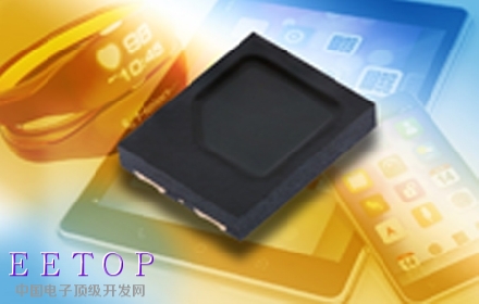

日前,Vishay Intertechnology, Inc.宣布,为满足
可穿戴
设备、医疗和工业应用中对可靠信号探测的需求,推出两颗提高了可见光感光度的新款高速硅PIN光电二极管---VEMD5510C和VEMD5510CF。Vishay Semiconductors VEMD5510C和VEMD5510CF带有抑制红外辐射的滤波器和提高信噪比的黑色封装,具有快速的开关时间和小电容,采用小尺寸的顶视表面贴装封装。
光电二极管的感光面积达到7.5mm
2
,VEMD5510C的感光范围为440nm~700nm,VEMD5510CF的感光范围为440nm~620nm,反向光电流分别为0.6μA和0.25μA。器件的片上
抑制滤波器
可消除非可见光的干扰,同时黑色封装屏蔽了多余的侧面光。通过采用这些技术,使VEMD5510C对波长超过800nm的辐射和VEMD5510CF对波长超过700nm的辐射的
光谱感光度
小于5%,非常接近人眼。
今天发布的光电二极管使用小尺寸5mm x 4mm封装,高度0.9mm,可实现薄外形
传感器设计
。器件适用于健身计步器和智能手表等可穿戴设备中的光学心率
测量
,以及连到病人监护系统的医疗生物传感器。另外,这些光电二极管可以在烟雾探测器中实现快速的光电探测,用于显示器亮度调节或调光功能的环境光检测。
VEMD5510C和VEMD5510CF的半感光度角为±65°,工作温度从-40℃到+100℃,峰值感光度的波长分别是550nm和540nm。光电二极管符合RoHS和Vishay绿色标准,无卤素,潮湿敏感度等级(MSL)达到J-STD-020标准的4级,打开包装后可存放72小时。
