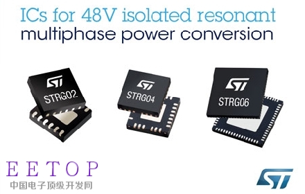

ST日前发布新系列48V电源架构专用功率转换IC,三款新产品即日起批量出货。
为满足对性能需求越来越高的客户,服务器和处理器采用多核芯片提高计算能力,但是耗电量也随之水涨船高。意法半导体的下一代功率转换架构旨在于大幅降低数据中心服务器的耗电量,同时符合谷歌发布的新一代48V电源架构的技术要求。
意法半导体开发出一系列支持全部数据中心功率转换应用的IC,实现了48V功率直接数字转换。直接数字功率转换技术消除了中间转换级,可最大限度降低数据中心的配电功率损耗,同时还降低了转换器的空间占用、散热量和成本。新款的IC全面符合英特尔的VR12.5 (Haswell和Broadwell)、VR13(Skylake)和DDR3/4稳压电源规范,以及所有的数据中心用FPGA和ASIC标准。在36V-72V输入电压范围, 0.5V至12V的输出电压范围,三款芯片以及意法半导体的低压StripFETTM功率MOSFET系列产品保证系统工作稳健且高效。按照这些规范的规定,在12V/500W时,功率转换器取得同级最高的>97%的能效,优异的系统带宽,占用最小的印刷电路板空间。
意法半导体事业部副总裁兼模拟器件产品部总经理Matteo LoPresti表示:“这个48V电源架构是超高能效数据中心大幅降低总拥有成本的理想选择,为支持下一代电源应用,意法半导体已经量产独有的隔离型谐振功率转换器,可以提供业内最高的能效,以及出色的系统扩展性和设计灵活性。”
三款IC现已上市,意法半导体还提供一个演示板,让客户了解48V电源架构的优势及其三片解决方案,详情可联系当地意法半导体销售代表。
技术说明:
意法半导体的隔离型谐振直接转换技术在所有潜在应用中均表现出优异的灵活性,特别值得一提的是:
·    STRG02是一个二次控制器,具有预测性零电压开关和零电流开关控制功能,同时允许在自适应调整电压降低时降低功耗。
·    STRG04是一个60V全桥驱动器,可驱动各种外部高频MOS-(金属氧化物半导体)或氮化镓开关。该芯片支持各种输入电压,从而大幅简化电源供给,包括直接连接备用电池,提高系统的实用性。
·    STRG06是一款可扩展的数字电源控制器,适用于48V数据中心电源架构,可管理多达六个并联的转换器,支持输出功率50W至300W。STRG06还实现了能源比例控制、自适应交错式、均流错误管理和完整的PMBUS扩展指令集、一次侧和二次侧遥测数据接口、数据跟踪分析安全系统(即数据中心黑匣子记录仪)。
