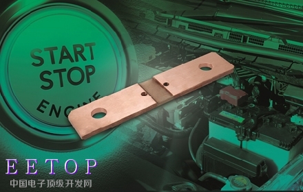

日前,Vishay Intertechnology, Inc.宣布,推出分别采用M3和M4螺孔的新款WSBS8518…M3和WSBS8518…M4 36W Power Metal Strip
电池
分流器
。这些Vishay Dale器件的阻值极低,只有50μΩ,外形尺寸为8518,比霍尔效应检流
方案
的精度高、成本低,同时螺孔可在PCB贴装过程中起辅助作用,提供额外的抗振动能力,而且还有固定电压检测引脚的位置。
今天发布的这些器件采用独有的加工工艺,实现了50μΩ、100μΩ、125μΩ和250μΩ的极低阻值。
低电阻
使
测量
设备可获得更准确的数据,决定对电池充电还是
放电
,从而帮助设计者满足汽油车、柴油车、混合动力、电动
汽车
和卡车,以及电动叉车、UPS系统和其他重载工业应用中具体客户的电池管理需求。
WSBS8518…M3和WSBS8518…M4采用低TCR(±20ppm/℃)的固态金属锰铜合金电阻芯,接头到电阻芯采用焊接方式连接,使连续电流可达到848A(取决于具体阻值)。电阻的自感小于5nH,热电动势(thermal EMF)小于3μV/℃,工作温度从-65℃到+170℃。器件符合RoHS和Vishay绿色标准,无卤素。
WSBS8518…M3和WSBS8518…M4现可提供样品,并已实现量产,大宗订货的供货周期为十周到十二周。
