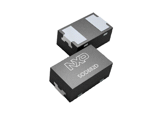

恩智浦半导体NXP Semiconductors N.V. 宣布推出业内首款采用可焊性镀锡侧焊盘的无铅封装产品SOD882D。这是一款2引脚塑料封装产品,尺寸仅为1mm x 0.6mm,是纤薄型设备的理想之选。其高度仅有0.37 mm(典型值),同时也是1006尺寸(0402英寸)系列中最扁平封装的产品之一,提供多种ESD保护和开关二极管选择。
恩智浦SOD882D封装采用两个可焊性镀锡底盘,底盘采用裸露设计,侧面镀锡。这种创新焊盘设计支持底盘和侧盘焊接,并可轻松实现目视检测。这款新型封装产品针对最大剪力和板料弯曲而优化,降低了封装的倾斜角,支持机械耐用性要求高的产品设计。SOD882D在热力、电气、安装及体积等特性方面完全兼容其他现有2引脚或无引脚1006封装。
